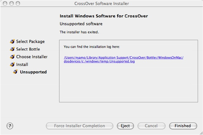

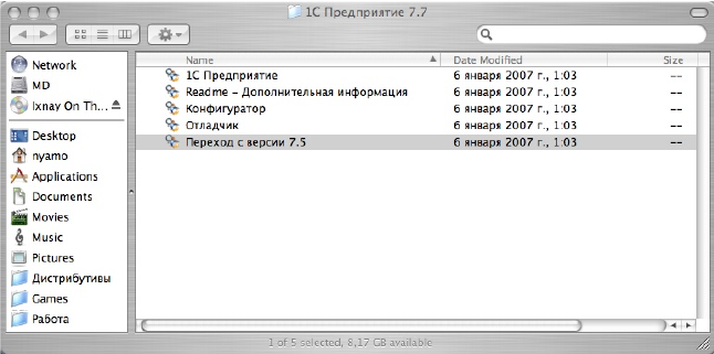

После этого установшик перезагрузкит нашу эмуляцию и создаст ярлыки для 1С:Предприятие 7.7 в меню CrossOver. Закройте окно установщика «CrossOver Software Installer» нажатием кнопки «Finished».

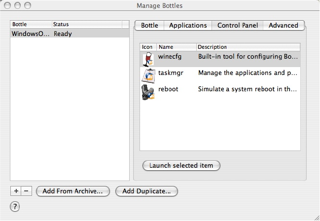

Перейдите в окно «Manage Bottles»
Закройте окно созданными ярлыками для 1С:Предприятие 7.7Перейдите в окно «Manage Bottles»

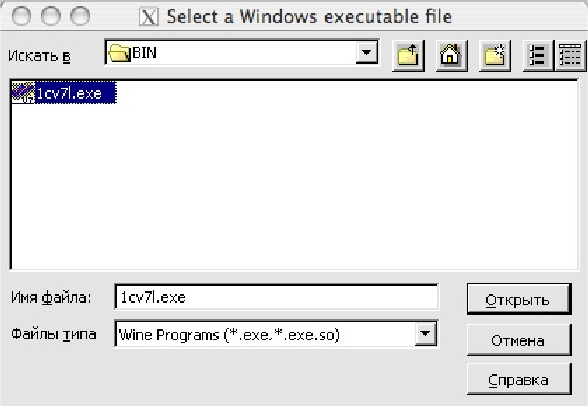

Re: Настройка CrossOver для работы с 1С:Предприятие 7.7
И зайдя на закладку «Control Panel» » давжды щелкнем левой кнопкой мыши по приложению «winecfg», которое находится первым в таблице (необходимо подождать, пока выбранноме нами приложение запистится)
В появившемся окне «Настройка Wine» нажмите на кнопку «Добавить приложение…»
В появившемся диалоге перейдите в каталог «Program Files/1Cv77/BIN» и выберите исполняемый файл 1С:Предприятие, а затем нажмите на кнопку «Открыть»

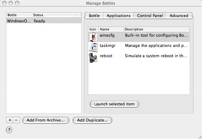

После этого программа вернется в окно «Настройка Wine»
Зайдите на закладку «Библиотеки» и последовательно вводя в поле «Новое замещение для библиотеки» и нажимая на кнопку «Добавить» заполните список значениями «rpcrt4, ole32, olepro32 oleaut32, msvcrt40, mfc42». После завершения ввода нажмите на кнопку «ОК».
Программа вернется в окно «Manage Bottle», которое необходимо будет закрыть

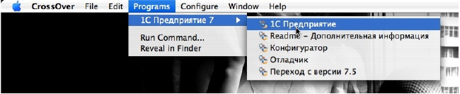

Шаг 17. Перейдя в меню CrossOver «Programs -> 1С Предприятие 7 -> 1С Предприятие»
ПРИМЕЧАНИЕ:
В конфигураторе информационной базы, с которой вы будете работать необходимо изменить параметр «Кодовая станица таблиц ИБ» на значение «+Текущая системная установка»

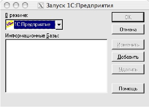

Мы увидим окно выбора информационной базы 1С:Предприятие 7.7 (возможно оно откроется в течении некоторого времени)ПРИМЕЧАНИЕ:
