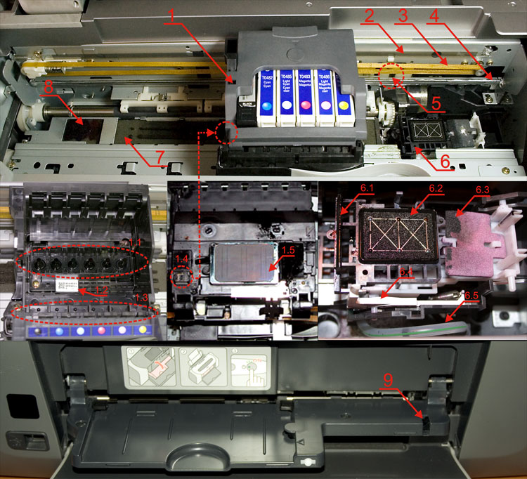

1. Каретка:
1.1 Чернилозаборная игла (штуцер) - заострённая трубка, на которую насаживают картридж. Через нее чернила из картриджа поступают к дюзам ПГ.
1.2 ID печатающей головки
1.3 Группа контактов осуществляющих связь чипов на картридже с принтером
1.4 Датчик наличия бумаги
1.5 Пластина с дюзами (печатающая головка, далее «ПГ»). Дюза (сопло) – отверстие через которое чернила выбрасываются на бумагу
2. Энкодер – лента с нанесенными на нее делениями, по ней ПГ осуществляет «навигацию»
3. Ремень двигающий каретку
4. Вал по которому двигается каретка
5. Рычаг блокирующий каретку. Для разблокировки нужно на него нажать и каретка будет свободно двигаться.
6. Узел капы:
6.1 Ракель - снимает с печатающей головки чернила при прочистке, препятствуя образованию капли на ПГ
6.2 Капа - обрезиненная заглушка ПГ. В процессе простоя принтера не позволяет чернилам высохнуть на выходе из дюз.
6.3 «Промокашка» снимающая чернила с правой части ПГ, которые туда загоняет ракель
6.4 Рычаг отводящий узел капы от ПГ в начале движения каретки
6.5 Трубка через которую помпа сливает чернила в памперс при прочистках
7. Поролоновый «коврик» необходимый для печати без полей.
8. Отверстие в которое ПГ «сплевывает» чернила из всех дюз перед началом печати. Сверху отверстие закрыто поролоном
9. Датчик открытия лотка для CD
